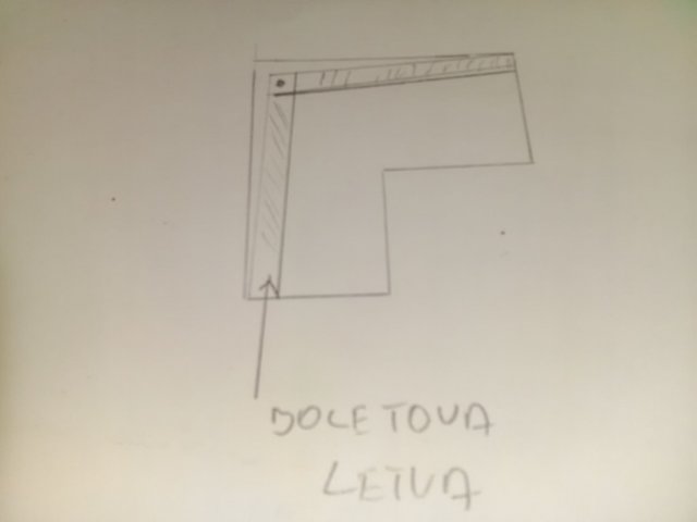

Dve letve od po metar, zaobljen po jedan kraj gde se sastavljaju, sraf sa leptir maticom da ih poveze, i lepo izmeri i prenesi ugao. Ne racunaj na merenje ugla, prenesi direktno.

napravi dno i plafon kao da je sve u redu (pod 90 stepeni) letvom (uglomer ::navodnici:: ) prenesi ugao na njih iseci ih po linijama .....
sto kaze daleko sto je tesko napraviti element pod uglom
bolje se muciti u radionici nego na montazi ,sve masine su ti na dohvat ruke .....
izvinjavam se za crtez :D nactrtan je ko nogama

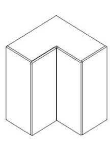

Inace uvek su mi se vise svidjali ovakvi ugaoni elementi Image . . . . . . a i leksa se prave ( bar po meni ) nego ovakvi Image
ili je sve ipak stvar ukusa :D
Kao ovaj sa prve fotografije od Lepo je biti fin. Jedina razlika je u tome što uvijek izbijam unutrašnji ćošak, upravo zbog lakše montaže. na podu i plafonu izmjerim po 5 cm sa svake strane od ćoška, spojim linijom dvije odmjerene tačke i izrežem po liniji. Budući da nema ćoška izbjegavam sam ugao zida te se kuhinja lakše postavlja. Zbog rupe koja ostaje, lakše je i "ukositi" ostale elemente da bolje legnu. Mana je, uslovno rečeno, to što leđa nisu oslonjena na zid (a ponekad ni na pločice) ali to se lako riješi podloškama.
