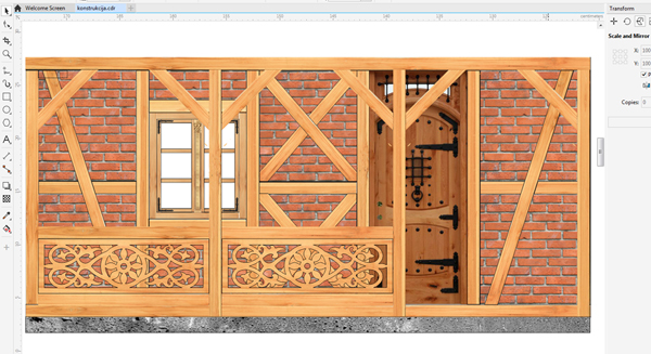

Upustio sam se u ovu avanturu iako sa gradjevinom nisam do sada imao ama bas nikakve veze. Prvi put u zivotu sam se okusao kao tesar i kao
zidar. Poceo sam radove proslog leta (2022.god.), sve sam radio sam. Pomoc sam pozvao tek kada sam pokrivao objekat. Greda od 6 m moze
lako da se digne ako na jednom i drugom kraju zasrafis L profil koji je oslonac pa polako prvo na skelu pa onda jedan pa drugi kraj na L profile, mic po mic. Nijednu dnevnicu nisam nikome platio, sve polako sam. Krov, prvo napravio stolicu pa polako rogove. Grede su borove 12 x 12 cm sve. Jedino sam na terasu stavio stubove 16 x 16cm. Temelj sam ukopao 30 cm i armirao ga binorima, a unutra je ploca oko 10cm sa armaturnom mrezom. Sam objekat je dimenzija 5,30m x 6m. Od toga sama radionica je 5,30 x 4 a terasa 5,30 x 2m. Terasu pravim jer necu tu samo da radim, nego i da se odmaram i
provodim vreme. Kada zavrsim zidanje i stavim prozore i vrata objekat bi trebalo ovako da izgleda
