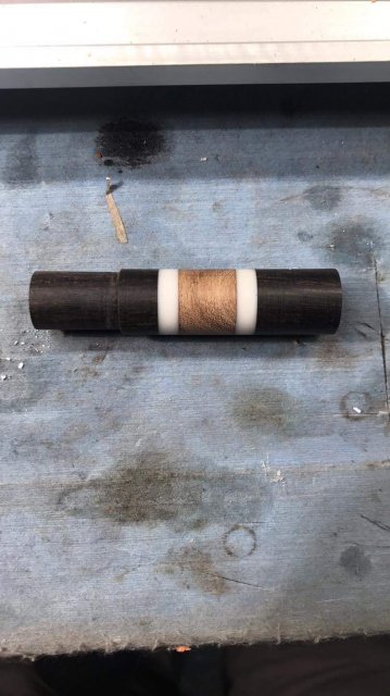

Pozz drugari moze li neko od vas da uradi ovo. Recimo da je duzine 8 cm a tačnu debljinu ne znam ali oko 1.5-1.7 cm. Ovaj zuti krug treba da bude beo itd. Ali objasnio bih vam sve u poruci.

Ovako izgleda pre ovog sjajnog. E sad da li on farba ovo drvo j***m li ga to vi znate.

Slike su jako male, al mi se sve cini da ovo nije farbano, nego slagano od 2 vrste drveta, sa laznom slonovacom izmedju, ili necim slicnim. Verotno je u pitanju neka drska za stap za pecanje, il nesto slicno.
To moze ocas posla da se napravi na strugu, iz odgovarajuce zalepljenog blanka, i da izgleda kao i najskuplja varijanta u svetu.

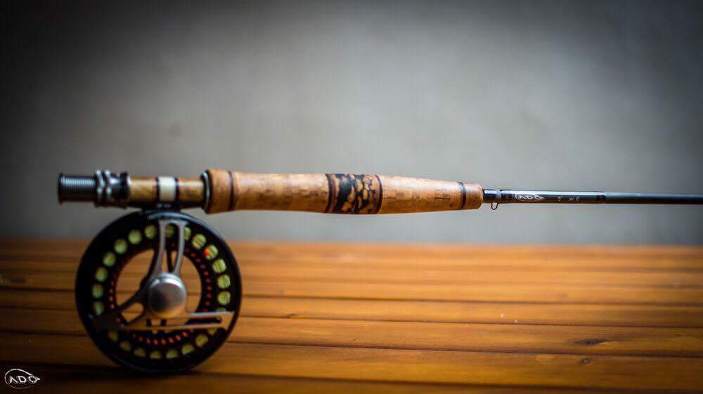

Jeste drveni umetak za halter za masinicu. Ja nemam alate da odradim ovo. Ako je neko voljan da odradi naravno za lovu.

Evo kako to izgleda na stapu. Naravno ovo su drugacije boje.

Ovo belo je akril cini mi se.
Posts: 3836
Vecina tih vestackih kostiju je od akrila. I ove crne bi pametnije bilo uraditi od akrila, il od pertinaksa u crnoj boji, u krajnju ruku od stabilizovanog drveta. To moze da ispadne jako dobro, na nivou vrhunskih resenja po svetu.
Nadji nekog sa strugom za metal, posto mora da se napravi mandril na koji ce se sve naredjati. Moze i na strugu za drvo, uz trikove.
