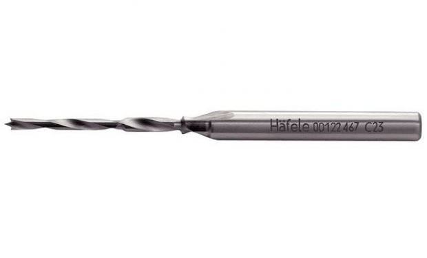

Isto sam pomislio , cini mi se da je kod mene burgija 5x7x10 350din .
doduse ne bas ova marka ali tih dimenzija

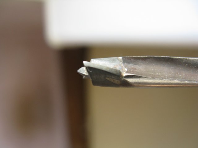

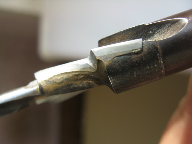

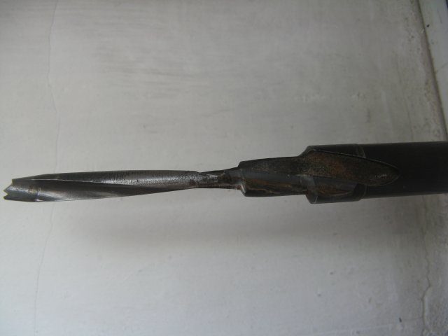

ja sam recimo ovu burgiju za iver vijak platio 10Dm u BG ( na sajmu namestaja firma WOOLF - Subotica ) pitaj boga koje god a ostra je i dan danas ( ostrice su od tvrdih metala , cini mi se HM oznaka )

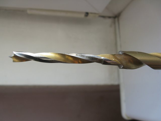

a ova je placena 250 din , kasnije kupljena , mnoogo manje radila i vec je tupa ( sto mozda i nije cudo , na njoj je oznaka HSS , sve vreme busi medijapan i ivericu )
moram da potrazim nekoga ko bi mogao da naostri , malo je komplikovano ( bar meni ) jer ima ova 3 prelaza
dakle , koliko para toliko muzike
S tim u vezi pitanje za iskusnije , moze li se iverica ( univer ) i medijapan obradjivati alatom sa oznakom HSS ?

Moze al kratko :)
Jednsotavno iverica, MDF pa cak i sper iako u manjoj meri, otupe HSS cas posla.
Za 250 din se ne isplati da ti je neko ostri. Kupi novu.
Verovatno bi te ostrenje kostalo slicno ili vise od toga.
