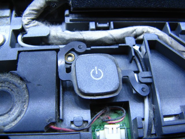

Skinuo sam ovu prednju masku i ovako izgleda to dugmence
Ispod njega je ovo leziste i na pritisak se lepo cuje i oseti klik , klik . . .
znaci nije mehanicki kvar , da mogu ( tj , da znam kako ) slatko bih prespojio da bude non-stop ukljuceno .......

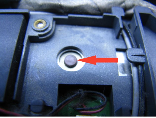

Ne mozes da prespojis. To je taster, nije prekidac (ovo oznaceno strelicom na drugoj slici).

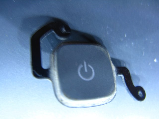

Uslikaj plasticno dugmence odozdo.
I probaj da li se pali/gasi normalno kada pritiskas taster dok je dugmence skinuto. Moguce je i da je sam mikroprekidac (ustvari mikrotaster) u problemu.
Posts: 586
Sigurno je mikrotaster u pitanju . Probao sam direktno njega da pritiskam , lepo se oseti klik ali ne reaguje ( tek posle 15x )
Ovo dugmence ima sa donje strane ispupcenje koje lepo naleze na prekidac . ( to sam prvo pogledao )

Morao bi da se promeni taster...mozda bi mogao i taj da se otvori...
Mozda bi mogao da resis i ovako, podesi racunar da kada ga zatvoris ide u stand-by. Iz njega ce da se vrati pritiskom na bilo koji taster na tastaturi.
Posts: 14960
Moze da se desi i da je jednostavno popustio lem kojim je taster povezan na plocu.
Samo onda moras malo vise da ga rasturis baz obsira da li ga samo prelemis ili menjas, nadjes dovoljno finu lemilicu... ili ako nisi bas vest sa finim lemljenjem, bolje odnesi nekom da ti to prelemi/zameni.

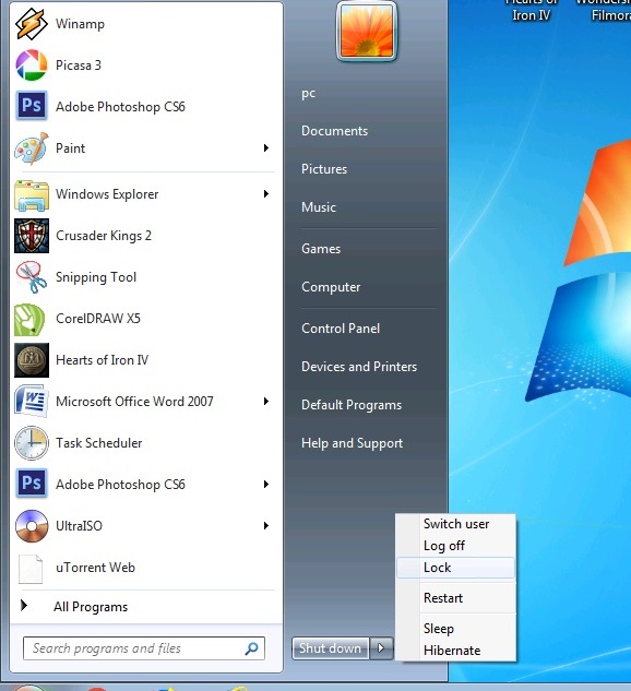

maricaiivica wrote:Mozda bi mogao da resis i ovako, podesi racunar da kada ga zatvoris ide u stand-by. Iz njega ce da se vrati pritiskom na bilo koji taster na tastaturi.
Da li je to neka od ovih opcija :forvonad: Image SLEEP , HIBERNATE :forvonad:
Bitno je samo da mogu sa misem da iskljucim i ukljucim .

Posts: 5377
moj laptop je uvek na sleep osim kad se nesto apdejtuje pa se mora restartovati....
Posts: 3698
Probaj tu da kliknes na sleep pa da ga posle upalis bilo kojim tasterom na tastaturi.
Ako radi, u control panelu, pod opcijom power se nalazi opcija koja kaze nesto tipa when I close the leed of my notebook...sleep

Posts: 586
Hvala ljudi ,
resenje je na sleep a zatim ( da ponovo startuje ) klik misem ( ne reaguje ni na jednu drugu tipku ) a ukoliko je mis iskljucen (bezicni ) onda
dugme za on-off na njemu i automatski se " pali "
